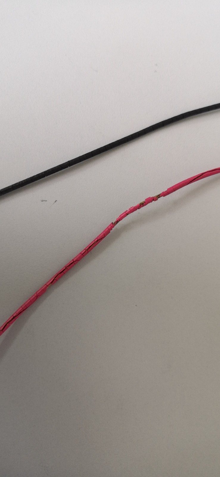

最近我司想想做FLR13Y的材料,但是生产出来的线材,热老化不合格,
热老化条件:150度,时间:1008小时,     然后再卷绕做耐压1KV  1分钟,要求:线材不击穿
但是我现在生产出的线材,最多的做5天左右(120小时)线材就直接开裂了。
请教下这个一般是什么问题?
机台:65#  模具: U14免对   线材规格:FLR13Y 0.35mm2(7/0.26) 外径:1.30
温度:210-230  材料:东洋纺
速度:80米/分钟开裂1.jpg

P:2021-07-13 14:02:02
交联料的押出温度210-230?高的离谱!

P:2021-07-13 14:12:34
你这是东洋纺的什么料呢?

P:2021-07-13 14:14:34
是不是TPEE,TPEE的话,你们现在的抗氧剂体系是什么

P:2021-07-13 14:21:56
还是说你们直接买来的料就想做到150℃ 老化1004h不开裂?

P:2021-07-13 18:16:03
材料不行

P:2021-07-14 09:59:26
材料就不对头,交联料整到210℃的塑化,有问题啊!

P:2021-07-14 10:16:09
398947768:
这不是交联料,是TPEE料

P:2021-07-14 17:07:34
TPEE能过150C的老化了?真是厉害!

P:2021-07-15 12:11:24
moveitgogo:
TPEE 可以过150℃老化

P:2021-07-15 13:51:21
sunguiming:
不好意思没说清楚,是TPEE的材料,东洋纺 S-3001

P:2021-07-15 13:51:45
CraneZhou:
你这是东洋纺的什么料呢?
TPEE  S-3001

P:2021-07-15 13:52:33
CraneZhou:
是TPEE的材料,具体的抗氧剂还是不是很清楚

P:2021-07-15 13:52:58
398947768:
是TPEE的材料

P:2021-07-15 16:42:11
不用想,換材料
