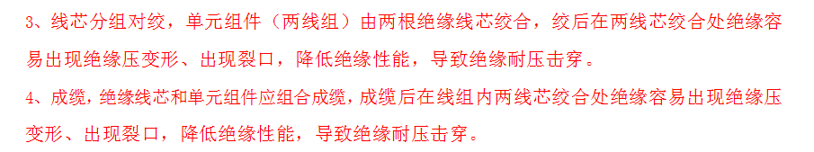

在生产VWYVPLP  2*2*0.35mm2过程中出现下面问题
请问一下,有生产此类电缆的吗?请问一下你们在生产过程中是否遇到此问题,求指教,谢谢

原来的公司做过。现在这类线都是挤出绝缘后 直接4芯绝缘2/2纵包铝膜用悬臂绞直接一次性总成缆,(形状的话和直接4芯成缆差不多,就是2芯2芯之间有纵包的铝膜)并不是2对包铝膜之后再成缆,没有出现过绝缘被压扁的情况。你这是不是先两两纵包之后再总成缆,总成缆的时候过并线模子太小压得?

我们是先两芯对绞绕包铝箔,在总成缆,对绞和总成缆都出现了绝缘压扁、压破,绝缘是聚乙烯的。能请问一下你们以前对绞机是用的什么机器吗?

630的悬臂绞,后面是放线架4个带退扭,放线架前面有个平台放铝膜用的平台侧面也是放线架,6个不退扭的,之后前面有纵包模(其实就是一个模子上打了2个圆孔)2个铝膜分别带2根线平行纵包之后总成缆绕包。 设备是哪家的不记得了,专门做这种线用的。

这个线的话可以先平行纵包铝膜,没必要去绞线,因为铝膜本身带屏蔽效果,没有必要给单独的每对去做不同的节距。
你可以试试2对都平行纵包铝膜,铝膜可适当宽一点,保证压边足够。之后再加地线成缆,这样就行了,只是注意铝膜破损和漏包的情况就行了
