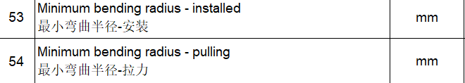

各位高工大家中午好~
       最近做到一个标书里面有要填写最小弯曲半径-拉力,单位是mm,电缆型号为KYJV22等,GB/T 9330-2020里面只有安装敷设的数据,这次要填写的数据第一是看不懂究竟是什么意思,第二是不知道哪一份规范可以参考,望回复,谢谢!

参考GB 50168看看,电气装置安装工程电缆线路施工及验收规范。里面规定是10D的最小弯曲半径。

老板,我确认过了,里面的10D是敷设时最小弯曲半径,最小弯曲半径-拉力这个概念里面没有提及到

最小的拉力按电力电缆YJV22参考啊

弯曲半径标准上有描述的。  拉力可以参考施工规范,
