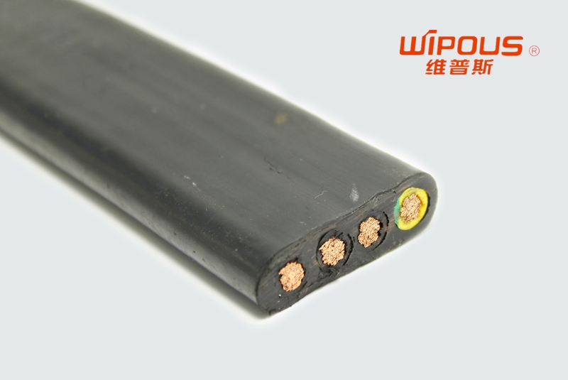

今日我们来了解扁平电缆在运行中发热的原因是什么。要知道电缆如果长时间发热,是容易燃烧起来的,这是很危险的。
我们先来了解下扁平电缆的结构和性能:扁平电缆芯采用软结构,保证电缆的柔软性能好。绝缘和保护层的材料选用丁聚物,改善电缆的柔软性及防腐蚀、抗寒性能。绝缘线芯分色,便于敷设设备。扁平电缆可以根据客户需求,在缆芯的两侧加钢丝绳或其它承力部件。
扁平电缆在通过一定的负载电流时,是一定会发热的,随着负载电流的增加,电缆表面温度越高,如果不处理,后果不堪设想。扁平电缆出现发热现象后,若不找到原因,及时排除故障,那么在继续通电运行后,电缆会出现绝缘热击穿现象。引起电缆短路跳闸现象,严重的有可能引起火灾。那么,在运行时,扁平电缆发热有哪些具体原因呢?
1、电缆选型不当,造成使用的电缆截面过小,运行中出现负荷现象,那么长时间使用后,电缆发热、散热不平衡而产生发热现象。
2、电缆导体电阻不符合要求,造成电缆在运行时出现发热现象。
3、电缆敷设时排列过密,通风散热效果不佳,或者电缆靠近其他热源太近,影响电缆的正常散热,也有可能在运行中造成电缆发热。
4、接头制作工艺欠佳,压接不紧密,造成接头处接触电阻过大,也会形成电缆发热现象。
5、局部护套破损,进水后对绝缘性能形成缓慢破坏作用,形成绝缘电阻逐渐下降。这也是可导致电缆运行时出现发热现象的原因之一。
最后,要避免这个问题,首先要选择正规厂家的产品,另外在使用电缆过程中要注意使用强度。
