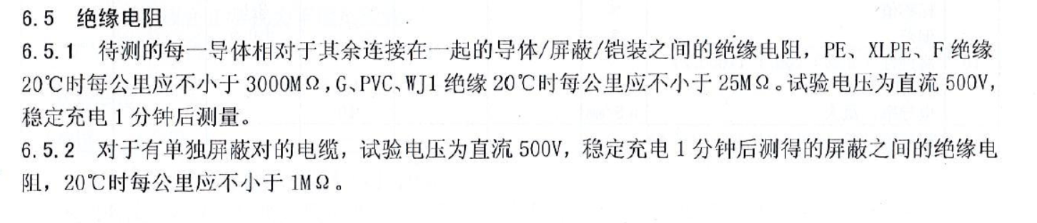

         请教一下计算机电缆20℃时绝缘电阻,比如有单独屏蔽对的 DJYJPVP-3*2*1.5,只有总屏的DJYJVP-1*2*1.5,我该参考TICW-6中的哪一条?如何去计算,不同对数的计算机电缆的绝缘电阻差异大不大

绝缘材料的电阻是随温度升高而减小,所以没人关心20度的绝缘电阻,而是更关心在较高温度的绝缘电阻。创造一个20度的环境温度还是比较困难的,还不如70度更方便。
绝缘电阻和长度成反比,说每公里多少电阻也是错误的。
标准的制定有问题,似乎和导体电阻混淆了。

可以看看行业标准JB/T13486

这两个又不冲突,一个是导体→导体,导体→屏蔽;另一个是屏蔽→屏蔽间,单独屏蔽对间有绝缘要求,一般是用双层聚酯带包覆隔离,这个之间的绝缘电阻≥1MΩ,如果没有绝缘要求就不用测试
