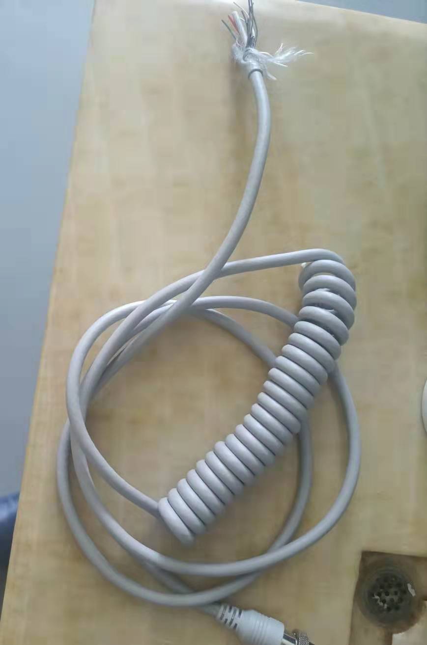

有一个马来西亚的客户 发来一个需求,并附上了一张图纸 ,他希望我们来做,但是要符合 EC53.我们初步的研究 这个不太能符合,
大家觉得这个能通过EC 53 的测试吗? 或者有没有什么改良的措施?

是噪音比较难过吗?

如客户要求十导控制噪音效果,半导电结构非常难以满足,因卷线部分的应力,对半导电结构很难释放,导电层可coating,调整一下内部结构还是可以满足十导动态下的UV值。当然目前很多家医疗线缆公司都是采取绞合芯退扭、铜线上想办法、半导电材质上想办法、半导电与芯线绝缘附着力上想办法,几家真能做得到低噪EC53标准UV<50UV?

嘿,你好,请问有没有线的规格书? 我发给客户看看 这个是多少芯的 OD多大?

P:2021-08-19 13:44:54
10芯,外径6.0mm

卷線沒做過,直線我們做的沒問題<50UV

兄台,十导线材直线,如结构为PVC半导电和PE半导电,没几家能做100%噪音<50UV,你公司牛

samduan:
不是用半导电PE,用的是石墨烯导电油墨呀
