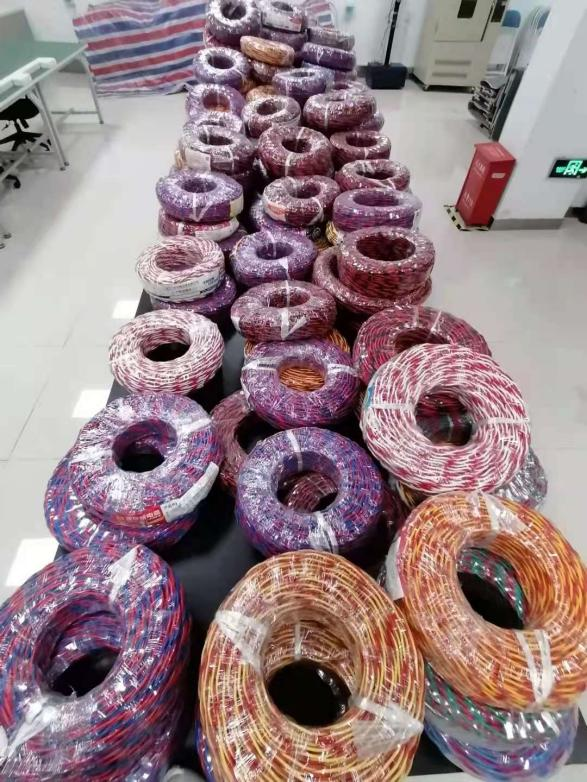

2021年3月,广东省电线电缆行业协会从广州、深圳、佛山、惠州、东莞、清远等广东各五金批发市场选购了93款RVS电线(规格:2*1.5mm2),包括珠江电缆、广州电缆、金联宇、金龙羽、中联电缆等知名品牌,送检到第三方权威检测机构,对其结构、标志、电性能、绝缘机械性能等进行了检测,《消费者报道》负责解读数据。
▲线下采购的93款RVS电线

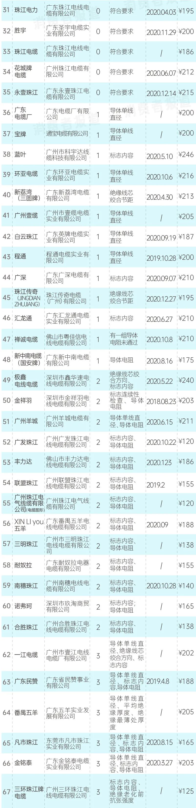

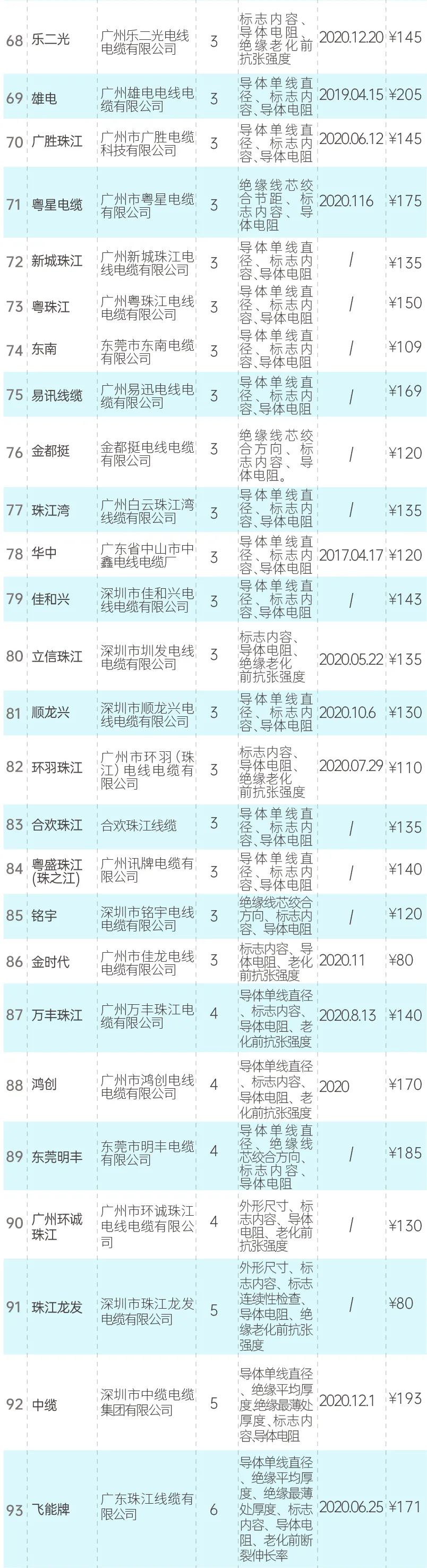

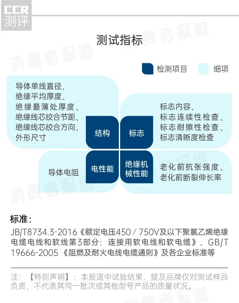

不达标指标涉及标志内容、导体电阻、导体单线直径、绝缘老化前抗张强度等11项指标,其中标志、导体电阻两大指标需要注意。结合本次测评发现的问题,市监局对不达标企业进行了约谈培训。
导体电阻、标志两大指标需注意

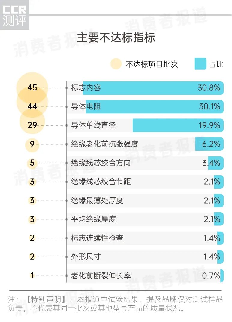

93款RVS检测数据显示,不达标指标涉及标志内容、导体电阻、导体单线直径、绝缘老化前抗张强度等11项指标,其中标志、导体电阻问题最严重,占60%。
这些指标不达标,使用过程中存在一定的安全隐患。
一、导体电阻,有45批次不达标。导体电阻是考核电线电缆电传输性能的重要性能指标,决定导电性能的好坏及电热效应的高低。该项目不达标,在使用过程中,不仅会增加电流通过线路时产生的损耗,而且会加剧发热,加速绝缘材料的老化,轻则缩短电线电缆的使用寿命,重则导致短路,造成火灾,造成财产损失和人身伤害事故。
二、标志内容,有46批次不达标。标志是使用和识别电线电缆基本信息的主要途径,根据标准规定,标志需要包含产品型号、规格、标准号、厂名、产地等内容。标志不达标,会造成使用人员识别错误,严重时会引发电气事故。
三、导体单线直径,有29批次不达标。因为导体在电线电缆原材料的成本中占比较高,所以某些企业在生产过程中故意偷工减料。电缆导体的直径大小、材质优劣决定了电缆对电流的负载量,如果电缆的线芯采用劣质材料,实际截面小于其所标明的规格,长期使用会因导体电阻过大造成发热,严重可导致火灾。
四、绝缘老化前抗张强度,有9批次不达标。抗张强度、断裂伸长率等属于绝缘和护套机械性能项目,直接影响电线电缆的使用寿命。该指标不达标,铺设或使用过程中,绝缘和护套会因拉力损伤或破裂,造成线芯间短路。同时,因导体发热加速绝缘老化,各项物理机械性能迅速下降,使得绝缘失去介电性能,易造成短路事故。

▲此次检测的部分RVS电线产品

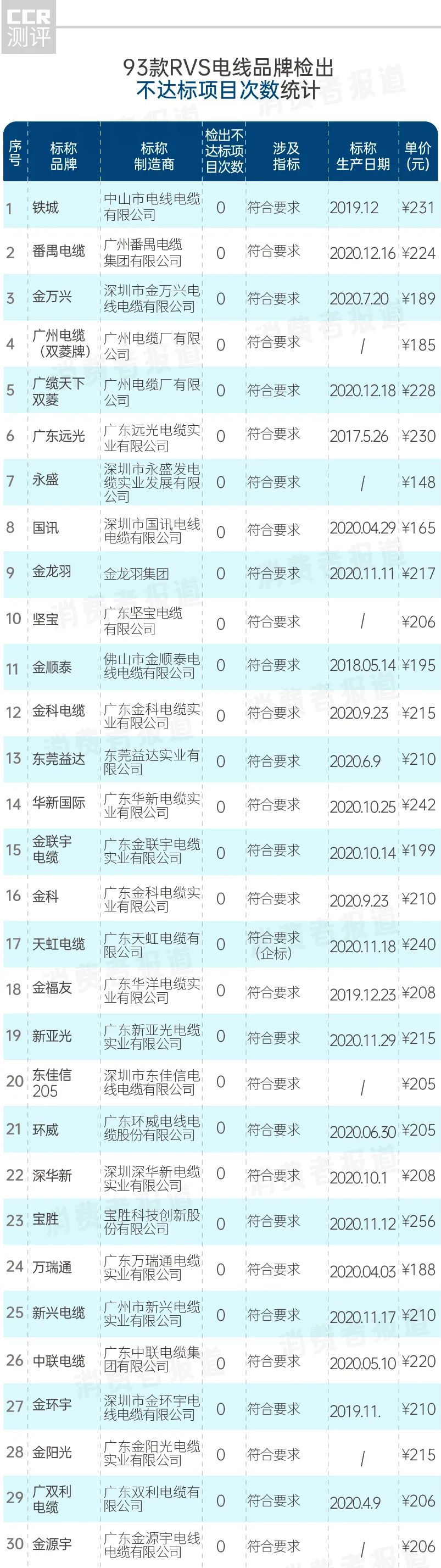

检测数据显示,93款RVS电线,35款达标,其中铁城、番禺电缆、金万兴、广州电缆(双菱牌)等导体电阻较低,值得推荐。
那么,93款RVS电线中,哪款导体电阻较低呢?
RVS电线为双绞线,由两条电线绞合而成,内部各有1条铜线。导体电阻是考核电线电缆电传输性能的重要性能指标,决定导电性能的好坏及电热效应的高低。导体电阻越低,线缆的电传输性能越强,越省电,发热越小,侧面也说明线缆使用的铜等材料较好。
国家标准规定,2*1.5mm2的RVS线缆的导体电阻应≤13.3Ω/km。
结果显示,铁城、番禺电缆、金万兴、广东远光等导体电阻较低,导电性能较强,值得推荐。其中标称由“中山市电线电缆有限公司”生产的铁城牌RVS电线内部的2条铜线的导体电阻均为11.2Ω/km,标称由“广州番禺电缆集团有限公司”生产的番禺电缆(番电/乐光)牌RVS的2条铜线导体电阻分别为11.4Ω/km、11.3Ω/km。
而有3款RVS电线的导体电阻均表现较高,均超过120 Ω/km,都接近限值的10倍或以上。导体电阻过大,会增大电损耗,加剧发热,可能导致短路、火灾等,造成财产损失和人身伤害事故。
