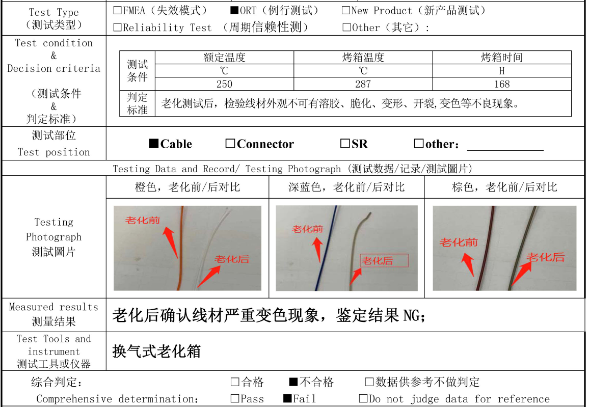

[问题求助] 请问下铁氟龙电线老化后变色什么原因?

这个要求太高了。这么高的温度,这么长的时间。如果你只是测试线材的性能,不建议评估线材变色率要求。当然,你还是坚持说要评估线材颜色变化,只有找色粉的原因咯,估计很难找到合格的色粉供应商。

色母不耐高溫吧

建议换高温色母会好点
