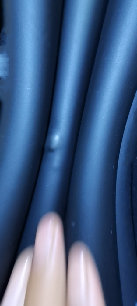

[挤塑工序] 双层护套,里层出熟疙瘩

P:2021-09-16 08:24:17
检查一下机头是不是有残胶疙瘩;另外在机头处设置加装抽真空装置,如果里面有填充辅料,建议烘干后使用,押出时过预热器

P:2021-09-16 10:18:51
HONEY168WW:
谢谢,会不会跟机脖温度有关系了,机脖温度低点。

P:2021-09-16 22:14:21
疙瘩用刀片削開,看是否不同硬度或材質混料,還是機頭焦料

P:2021-09-17 01:03:02
yuan531:
焦料,带出去后面就没事,不知道多会又出来熟疙瘩

P:2025-01-13 16:28:26
二次分开挤出还是串挤?
