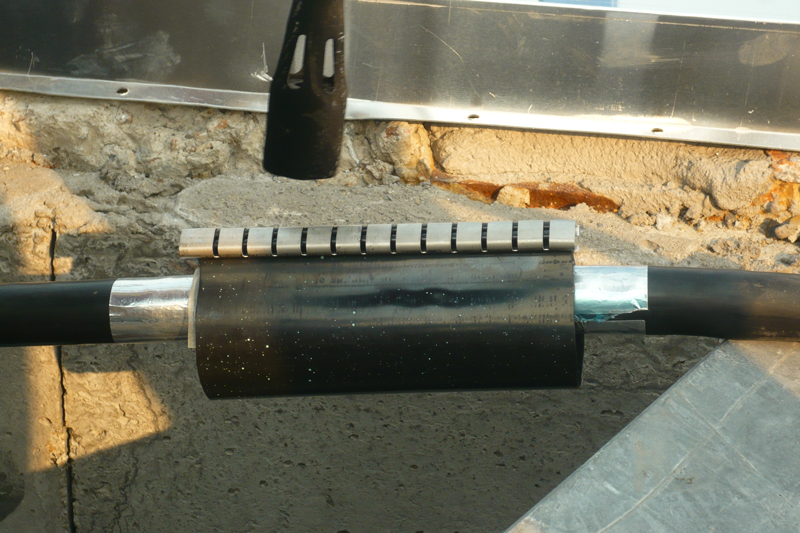

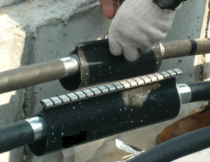

吴江双飞热缩材料有限公司专业生产用于电缆外护层受损时的修补,使用起来方便、可靠。电缆修补片,也称为电缆包覆片,拉链式热缩管,用以快速修复电缆护套层破损,能简单而又迅速地将受损的电缆外护套密封并绝缘。电缆修补片是一种包覆型护套修复套管,施工简单,尺寸选择性范围广,各种场合均适用,内涂热熔胶能解决密封防水问题,绝缘可达到完整电缆的绝缘水平。
电缆光缆拉链式热缩套(电缆修补片)施工方法:
1、清理电缆破损部位,安装时,破损部位应置于修补片中间。
2、用白笔在套管两边划上标记。
3、用砂布条沿圆周方向打磨两端电缆。
4、电缆清洁湿巾为铝塑复合袋的小包装,有中性包装可选。
5、清洁已打磨的电缆部位。
6、从标记位置内侧25mm处向外贴上隔热铝箔。
7、用硬物刮拭隔热铝箔并抹平,使其紧贴电缆。
8、贴好的铝箔片应露出套管75mm。
9、套上修补片,穿上卡条,扣上搭接扣(600mm以下不用)

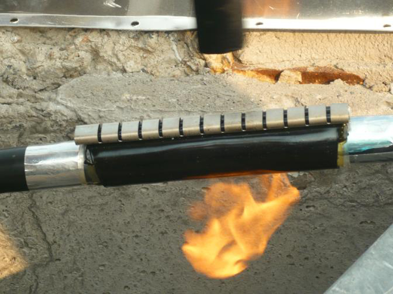

10、先用小火预热卡条10秒。
11、从修补片中部向两端,均匀加热收缩。
12、套管两端有胶溢出,施工完成。联系人:沈阳 13962538126
