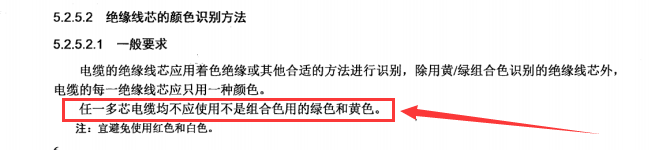

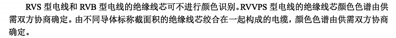

2019年电线电缆产品认证技术协调会会议讨论结果,RVS RVB绝缘可以使用同色,但是不能使用黄色和绿色。
