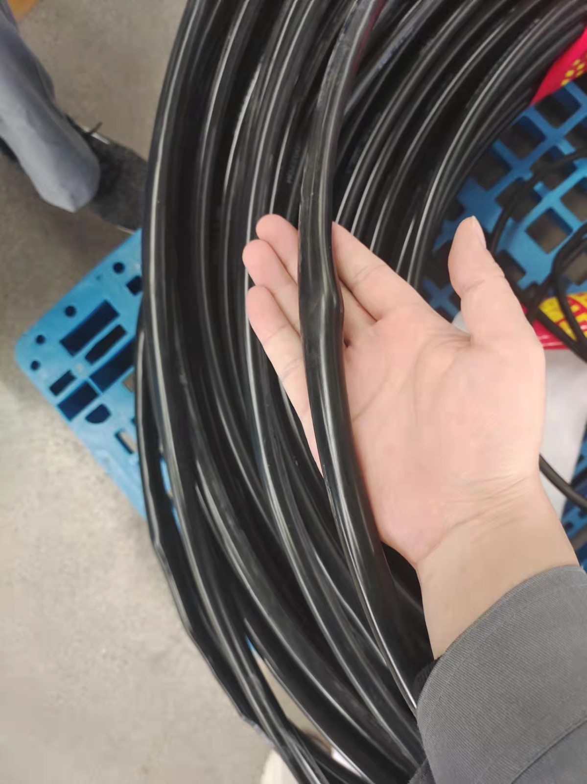

[架空电缆] 10KV架空线绝缘起包 JKLYJ 1*240
P:2021-11-05 11:20:43
起包严重,像蛇吃了蛤蟆一样。

应该是导体排列不整齐或牵引速度不稳定造成的。

估计是产品电缆放置时间有点长(2个月以上),电缆内部产生的气压引起的。你们需要安装自动排气电缆热缩帽,若有需要,微信号:kossin123; QQ号:780807600

P:2021-11-17 11:08:10
gwh9645:
是先开了导体屏蔽之后开的绝缘,开屏蔽没无问题

P:2021-11-17 11:09:31
kossin:
新鲜出炉的,热乎乎的,就是先开的导体屏蔽,后开的绝缘,切开后是实心的。

P:2021-11-26 09:52:04
竹节状,是不定时就有一个吗?以前遇到一个这情况的,不定时的就有一个,不过你这更严重,那么大一个
后来发现是挤出机螺杆问题造成供料不足,换了螺杆问题解决了。

P:2023-06-06 17:04:51
想知道后续怎么解决的,我这里也出现了,怀疑是材料塑化问题

P:2024-11-19 09:39:14
1.硅烷料料质问题
2.出料温度不均匀
3.导体绞合不够紧密有松动鼓包节点
