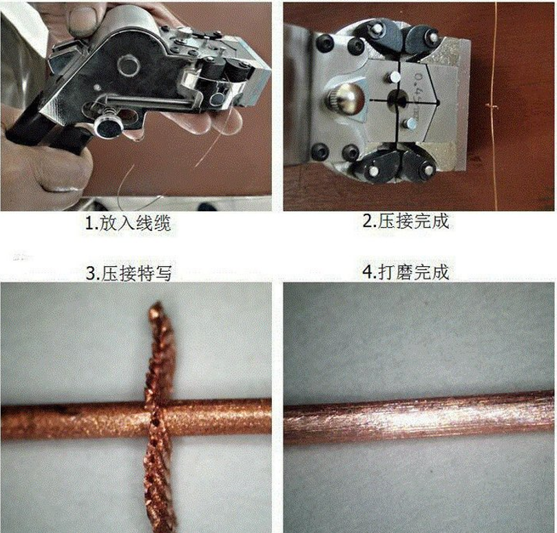

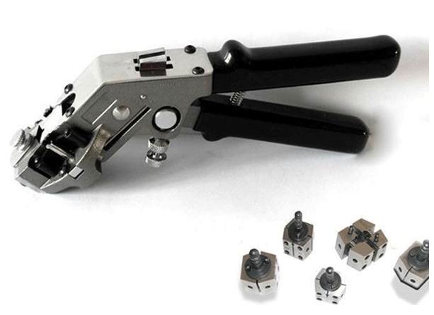

接线步骤:
1-根据合适的程度将冷焊钳握在手中
2-根据接线的规格。松开螺母,用调节螺钉调整中缝间距、使中缝间距调整到被接线径的1\2-1\3之间、然后用锁紧螺母锁紧。
3-分别推动开门推板、打开左右门、穿人被接线材到模具中心
4-握压手柄、使模具中缝合拢无间隙、重覆数次、直到焊接完成观察模具中心被挤压的金属飞边
5推动横推杆、左右门及模具会自动打开、取出被接线材、修去飞边 。
6握压小手柄、横推杆会自动复位到原工作状态
