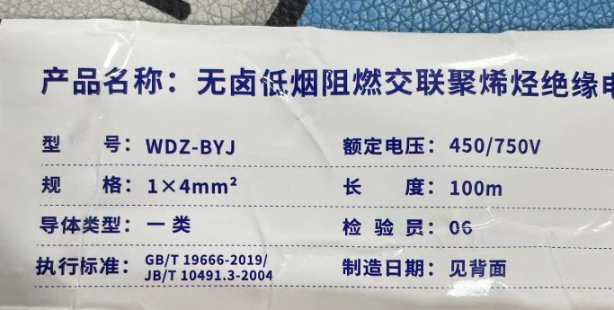

我是第三方检测公司的,公司电气这块才搞了没多久,所以也没师傅带,就靠我一个人摸索。
之前BYJ电线我都按105℃来做的,这次的质保单上面规范是10491.3,是125℃的,型号里没标耐热多少,这个我知道是125的。
我想知道的是如果没有写明10491.几的,型号里也没写明的,耐热的是多少呀

原来是做市政这块的的,公司让我兼职搞电气,也没人带,就自己摸索,我也没办法啊。

90  105  125  150都有 具体要看执行标准。 常用的一般都是105 或者90。 执行标准时10491 就不会是90.

感谢。主要是目前的遇到的基本都只写了10491,具体的.2.3.4都不标,着实是分不出来。

多数都不标,这个质保单还算可以了至少写了10491.3

我知道是这个表,可是这表不也是分105 125 150的吗?还是我直接按150干

袋子上不是写了.3么,.3是耐热125度料,你这家伙不要瞎搞

.1是一般规定    .2是耐热105度    .3是耐热125度   .4是耐热150度
