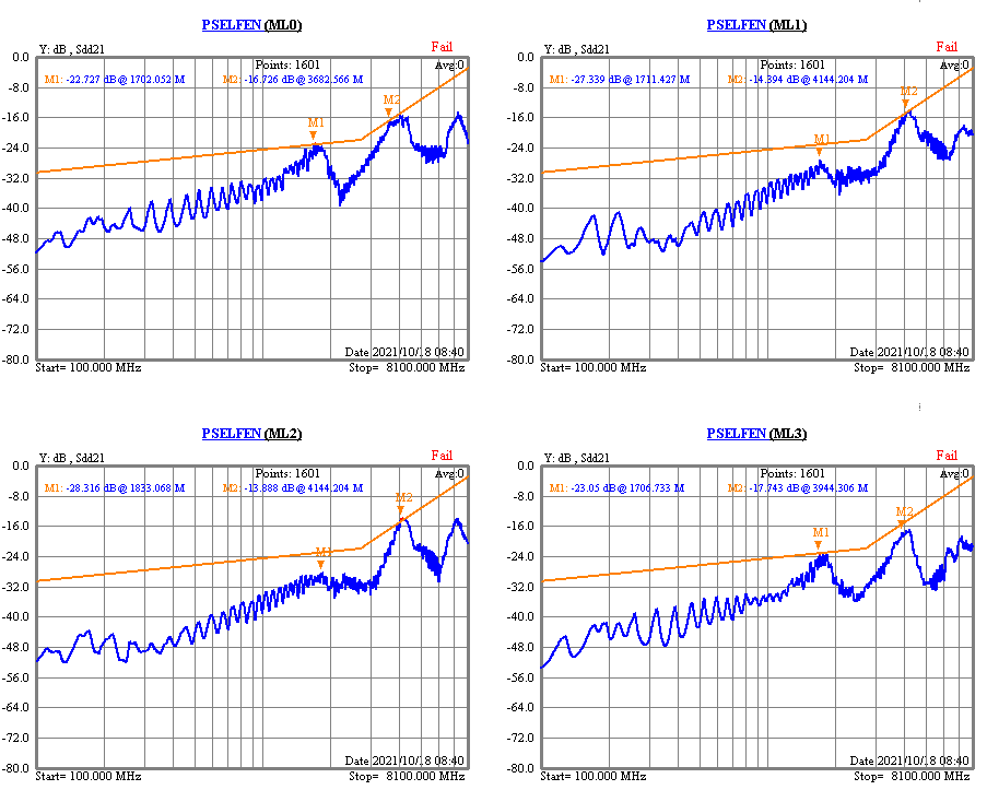

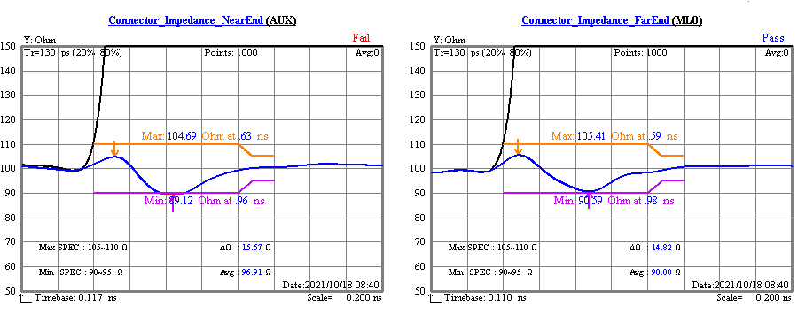

求大神指点,DP成品线TDR测试过不了是什么原因,需要怎么解决?感谢!

接触阻抗不良,估计是你焊点的问题;PSELFEN这个测试曲线变化尖峰点的频率从1.7~1.8GHZ开始,可以排查一下导体是不是用的下公差的

P:2021-12-03 10:25:14
yacoo:
感谢指导!
