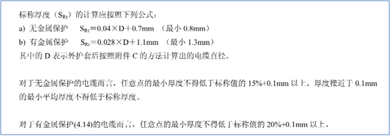

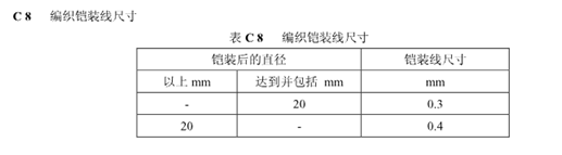

                           小弟最近在做巴斯夫项目的标书,其中里面要求按照EN-50288-7的标准来,就结构来看,请问钢丝编织屏蔽的单丝直径他给出来的为什么是按照铠装后的外径来选择呢?按照镀锌钢丝单丝直径0.3、0.4能做到编织密度80%吗?还有护套厚度计算方法分有金属保护和无金属保护,有金属保护是不是就是指铠装?如果有哪位高工对英标有研究过麻烦告知一下还有没有其他的区别,谢谢!

 弄混了 ,你这个是编织铠装的参考。屏蔽在附录B

金属保护就是指 铠装类。

密度80%没问题的, 在标称直径有范围时,可以改变编织单丝根数。

  标准上是在铠装层下的直径

那就是我看到的翻译版本有误了

中文版的翻译确实有些地方不对,需要结合英文版去看。
