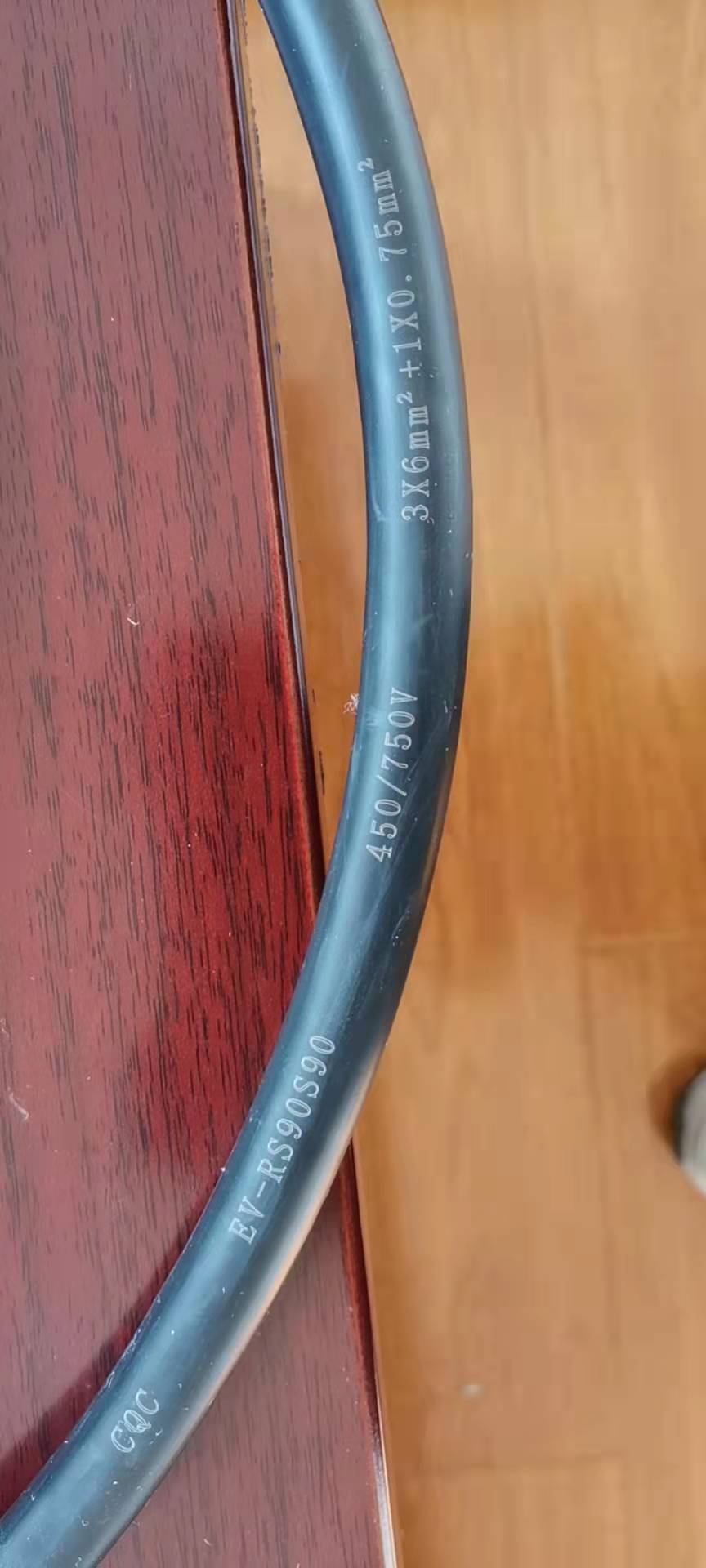

[问题求助] 这款是什么电线,是参考哪个标准生产?

P:2021-12-17 15:50:21
GB/T33594- 2017
dumb-bell shaped test piece - 哑铃形试片,哑铃片试样 (1) 投诉
P:2021-12-18 08:47:46
921010:
GB/T33594- 2017
请问这个电线需要做什么认证?谢谢!

P:2021-12-19 08:08:15
充电桩电缆
complete armouring line - 装铠机(列) (0) 投诉
P:2021-12-20 13:33:30
雨枫:
充电桩电缆
请问这个电线需要做什么认证?谢谢!
continuous annealing oven - 连续退火炉 (0) 投诉
P:2021-12-20 16:40:26
CQC

满足的标准有CQC1103 -1105、DECRA K175、EN50620、UL62等。
tensile load bearing filament - 强力元件,承拉构件 (1) 投诉
P:2021-12-22 13:40:09
交流充电桩电缆。认证看你们自己,不是必须的。一般的认证要么德凯,或者CQC,国外的TUV都有。标准GB/T33594

EV系列的是电动汽车充电线。主要标准有:GB/T33594、CQC1103-1105、DEKRA K175、UL62、IEC62893、EN50620、TUV 2PFG 1908等。
我见过的做CQC认证和做CQC与DEKRA双认证的比较多。其实产品认证还好弄一点。关键是有些客户要求必须有16949认证。16949认证搞的脑壳疼。
