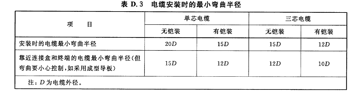

这是低压电力电缆的

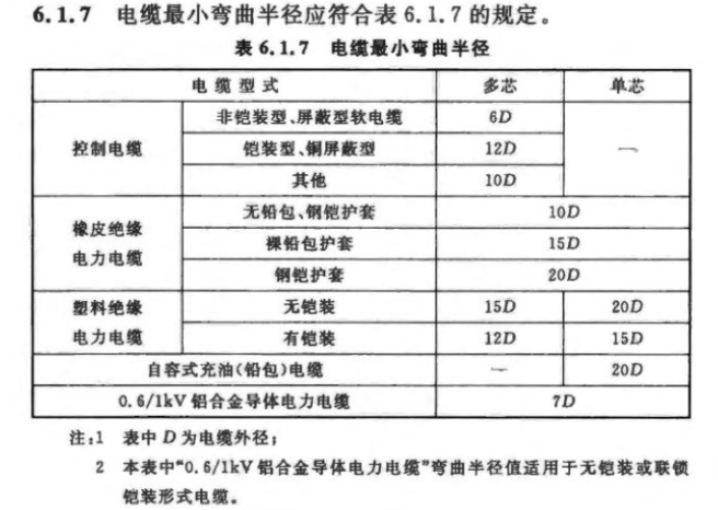

此表来自“GB 50168-2018 电气装置安装工程电缆线路施工及验收标准”。

P:2021-12-24 16:56:32
philan:
GB 50168-2018 电气装置安装工程电缆线路施工及验收标准.png?
谢谢
