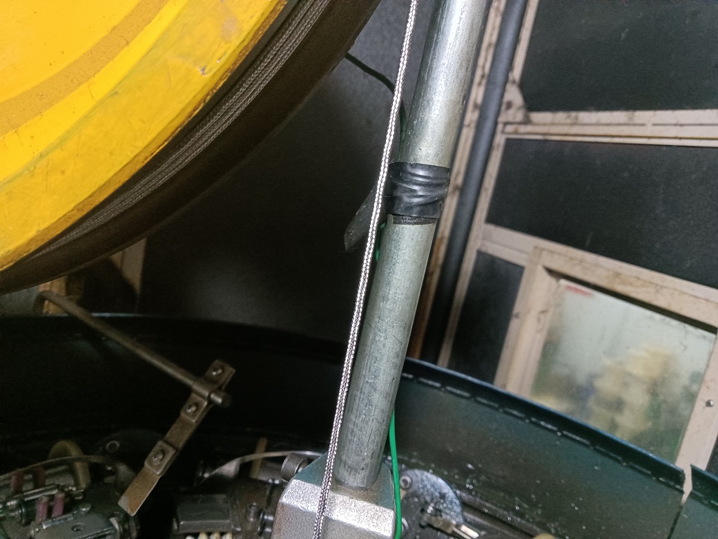

[编织工艺] 节距差不多,但导线看起来有点“扭”是为什么?

可能是线本身不圆整,

P:2021-12-25 16:17:11
牵引轮没有打滑,收线张力适中。
牵引轮没有打滑,收线张力适中。

P:2021-12-25 16:17:39
12581HH:
可能是线本身不圆整,
空走也是这样

P:2021-12-25 16:54:37
不是线材自身的问题就是编织锭子张力不一致

P:2021-12-25 17:39:44
Kavin168:
我调紧齿轮,线也下不去。

P:2021-12-26 11:18:20
收线盘是800、630还是1250,检查收线张力

P:2021-12-27 08:19:49
绞线本身就是不直的。

P:2021-12-27 09:07:19
zhangqiang12:
630。收线张力怎么样算合适?

P:2021-12-27 14:48:49
zhangqiang12:
779448556:
630。收线张力怎么样算合适?
picoeell - 微微区 (0) 投诉
P:2021-12-27 14:53:31
如果是630收线,说明你们使用的是内置收线架,内置收线架张力是靠张力弹簧松紧控制摩擦片来调解的,太松会导致收线迟钝,收放不匹配,太紧会拉伤,以匀速收线为准

P:2021-12-27 16:36:20
两芯线吧你这是,编织线有点股纹不是很正常嘛

P:2021-12-27 20:55:10
zhangqiang12:
谢谢大虾
