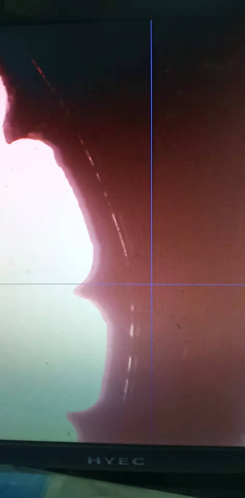

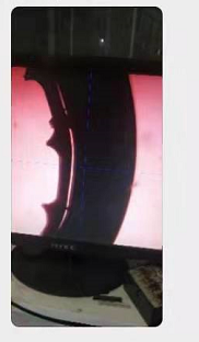

如图,内屏和绝缘之间有空隙怎解决,不解决的话正常使用影响大不大

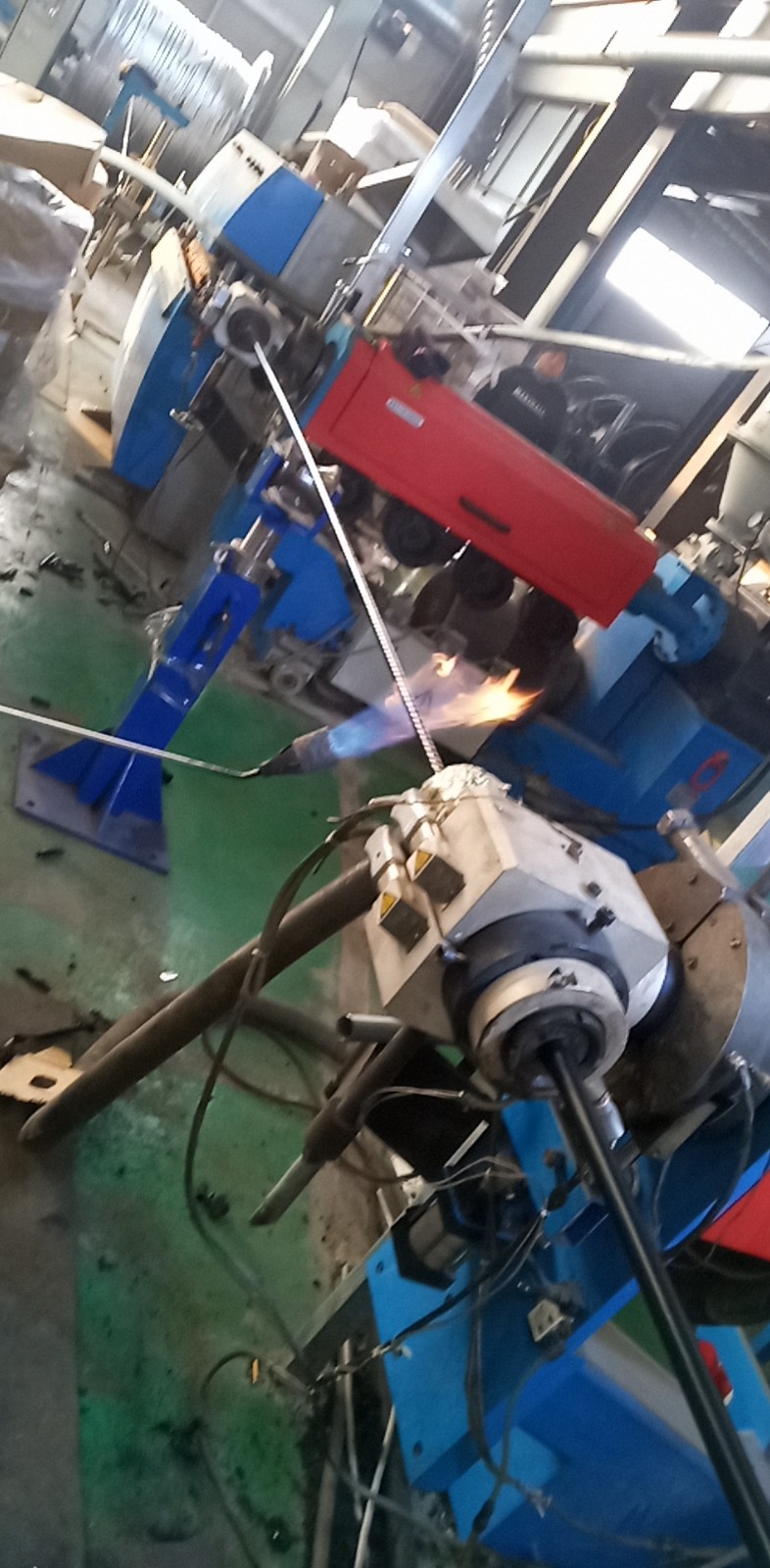

采用2次挤出方式,2个机头的距离大概3-4米,大家发表下看法怎么解决

串挤会有这种情况的 内层冷的太快  外层挤压力不够
是的,不知道怎么解决

使用共挤机头

二个设备距离较远,至少调到2米以内为好.
