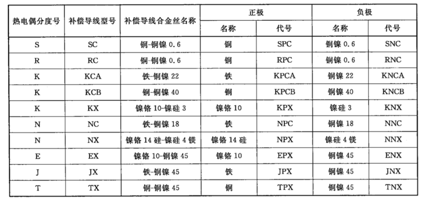

        最近做补偿导线框架,想求下面这些合金丝的重量占比,谢谢!(铜重就不需要了~)

这个名称不是已标示清楚了吗,数字表示该数字前那个成份的占比,比如铜镍45,表示铜镍合金中,镍占45%,铜占55%,其余类推。
重量占比是不是就是单个材料的比重乘以百分比,然后加起来就可以了?
