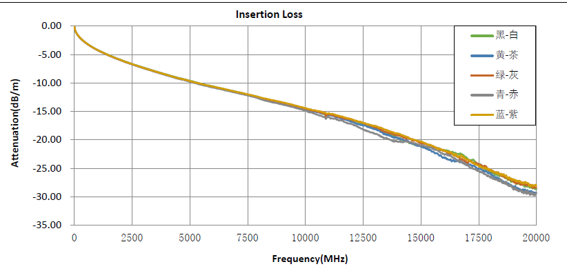

[HDMI] 30AWG HDMI 3M测试衰减波形高频部分不重叠

我也想听听高手的见解分析,

考虑是测试治具的问题,或者端子没有打好

你将线裁短看下,存在一样情况就是你信号对结构一致性有问题。
