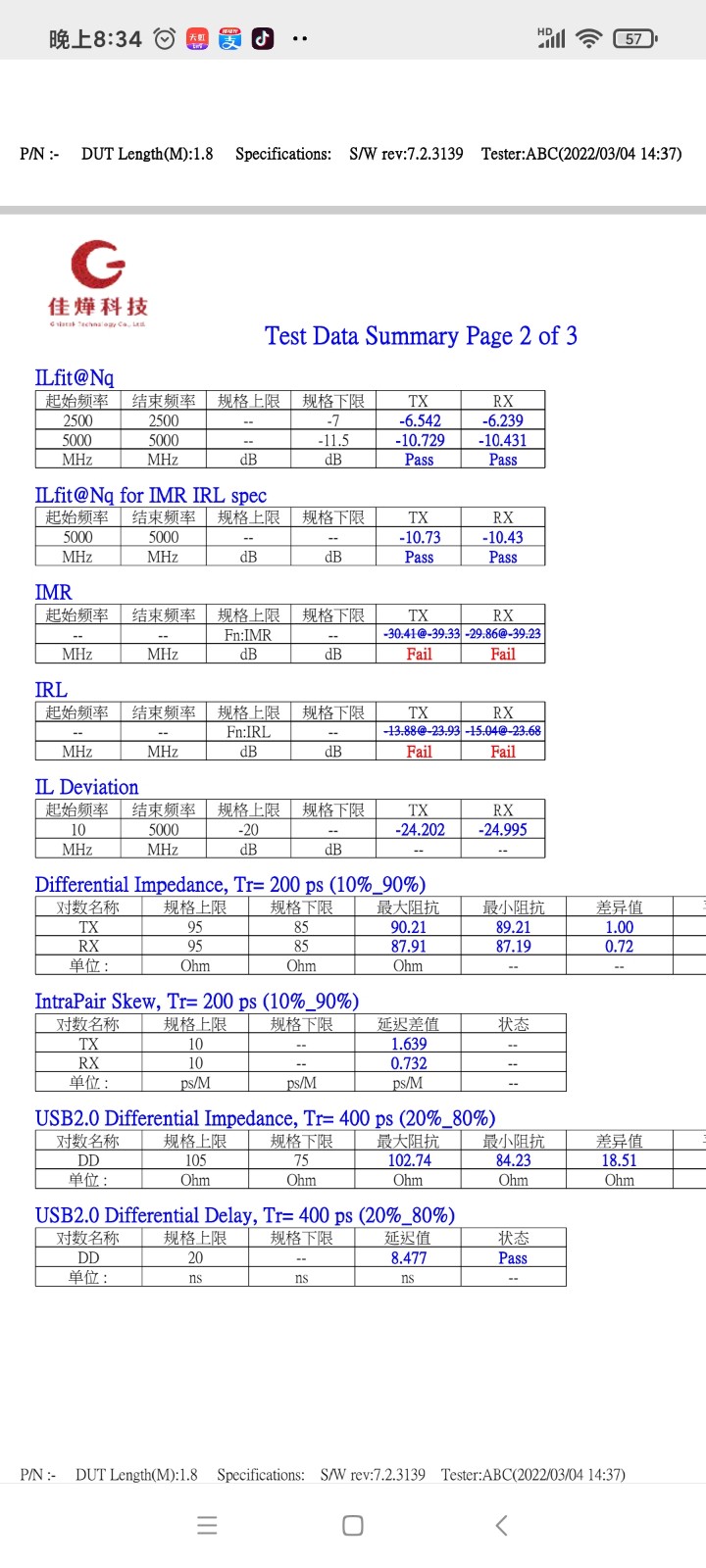

USB3.1 Type-C IMR与IRL不良,请问线材方面如何改善?求教大神指点一二,谢谢!Screenshot_2022-03-04-20-34-50-884_com.tencent.mm.jpg

首先你的衰减不能有凸波,衰减值做得越小越好,还有阻抗做到88-90之间,你的回波损耗要好,回波损耗好的话你的芯线一定要做好
老铁同行你是精英能跟学习下么
