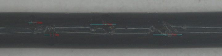

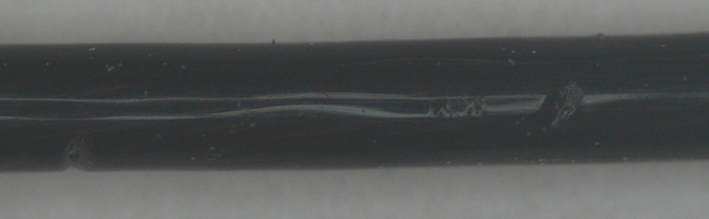

[问题求助] PFA 外被凹痕什么问题?
P:2022-03-21 16:45:23
请问有人知道 这是什么问题吗??

P:2022-03-21 18:47:38
模具没选好吗?

P:2022-04-02 16:26:15
导体过预热器了吗

P:2022-04-09 15:20:31
挤出温度不够

P:2022-05-18 15:18:07
过冷却水之前是否有碰到其它东西
