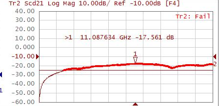

目前我们公司生产的一款TYPE C 线材SCD21测试批量性不良,大神能不能帮忙看看什么原因?

首先看你的对内延迟差收否有问题,如果有问题检查导体一致性,绝缘同心度。附着力,包带张力,收防线张力,对绞绞距、色母比例。发泡度。

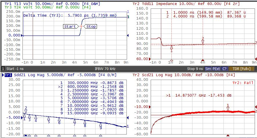

zhsazcf:
麻烦帮忙看一下这个有没有问题?谢谢!

同心度,芯线真圆度,导体绞距稳定性(绞合圆整无形变),基本这几个先查。
