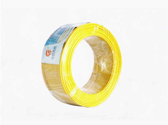

  电线是家庭装修中不可缺少的基础建材,选对电线很重要,因为它会影响到我们家庭的用电安全。那家装电线怎么选呢?今天衡阳通用电缆就带大家一起来了解家装电线是硬线好还是软线好?
  硬线是指BV线,一般是单股线,就是导体是一根铜线。软线是指BVR线,一般是多股线,即内部为多股铜丝缠绕在一起。
衡阳通用电缆
  那么家装电线是选硬线好还是软线好?
  1、从便利性比较:软线在穿管时好穿,施工容易,但换线时因老化很容易被拉断;硬线在压线、穿管时要费劲些,但抗拉力强,换线时可完整的从穿线管内顺利抽出,必要时还可替代穿线钢丝,将新线一同扯入。
  2、从安全性比较:按电气安装标准规范,软线接头需烫锡或压线鼻子,否则多股线有可能开叉翘起,从而与旁边导体相连而发生危险。而烫锡一来增加成本,二来浪费时间,甚至有的用户根本不知道烫锡,这样就埋下了安全隐患;硬线则硬度较强,安全性也相对较强。
  3、从实用性比较:多股软线散热较好,载流量较大,不过一般家用的话,所承受的额定电流用硬线都能满足。而且软线内部的单根铜丝较细,在抗氧化和使用寿命上不如硬线。
  4、从经济性比较:多股软线的制作工艺比单股线要复杂很多,因此价格也要贵一些。而且硬线在废弃后回收率高,而软线的回收率较低。
  综上所述,家装电线用硬线的优势更多,但其实不管是硬线还是软线,家里装修都是会用到。只要记得硬线多用于埋墙、埋地,作为主线使用更好;而软线多用于家电、设备的电源连接线,在布线时要求柔软、电路转弯过多的场合使用更好。
