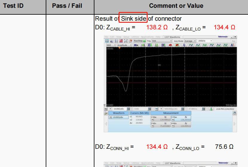

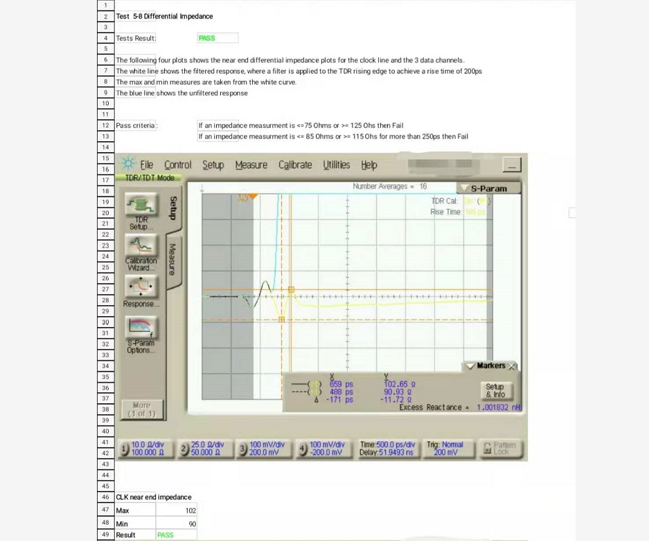

             问题:ACC 放大芯片的 HDMI做10米线长,认证测试时要分开测Slink端跟source端吗?
3年前在其他测试机构过了,今天在另一家测试机构测试,新的报告显示分source端100Ω(D0,D1,D2,CK pass)Slink端的阻抗140Ω(D0,D1,D2,CK fail)。裸线报告看了没问题,翻看了3年前的测试报告,发现没有分Slink端跟source端,测试结果只有4张图(D0,D1,D2,CK pass)。PCB板是没有改动的,很奇怪为什么两家测试的结果不一样
以前的报告内容
现在报告内容
