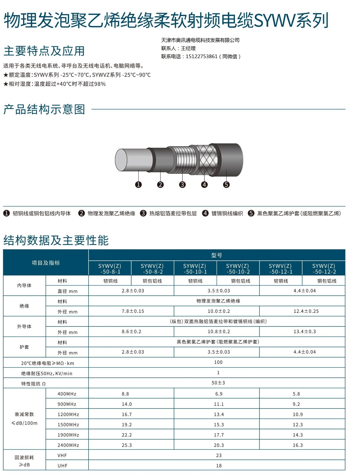

[射频电缆] 柔软射频电缆SYWV

你这个SYWV-50是参考什么标准做的,我只知道有个SYWV-75的同轴线,一直都不知道50是参考什么标准做的,麻烦各位大侠给点提示

SJ50973 从22节慢慢往后看吧、
