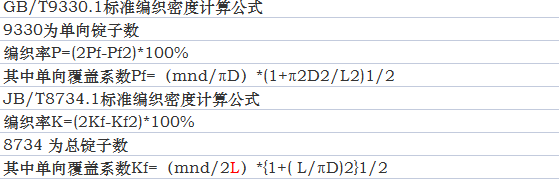

这个编织角度是固定的么具体怎么调的啊,求大家指导下  谢谢?还有公式里的角度指的是每锭的铜丝与被绕包芯线的夹角么?
这个8734标准中的公式里红色L是代表节距的意思么?怎么我查了好多人做的公式都是3.14*D

不是固定的  跟绞距有关系,绞距跟目数和锭数有关系,锭数是机器自带的,目数跟椐编织密度自己设计,目数越多编织越慢
角度是指 单线或每锭铜丝与轴线的角度,可以把一根铜线展开与轴线方向可得一个三角形,后面的计算都是基于这个三角形计算的,明白了原理就好理解了,再理解不了就说明高中数学没学好,基本功不够,计算公式网上有也可以自已编
节距=25.4*锭数/2目数    计算得来了     目数是指1英寸长度有多少个交叉点      节距是指铜线绕轴线一周的直线距离
至于你说的 红色的 2L和 3.14D  两个计算公式不一样,是因为用的方法不一样  前面用 sinaA 算的   后面用corsinaA  所以会出现不一样的公式,回到高三你可以把两个公式证明相等,现在只需要知道结果是一样的就可以了,不要太钻牛角
