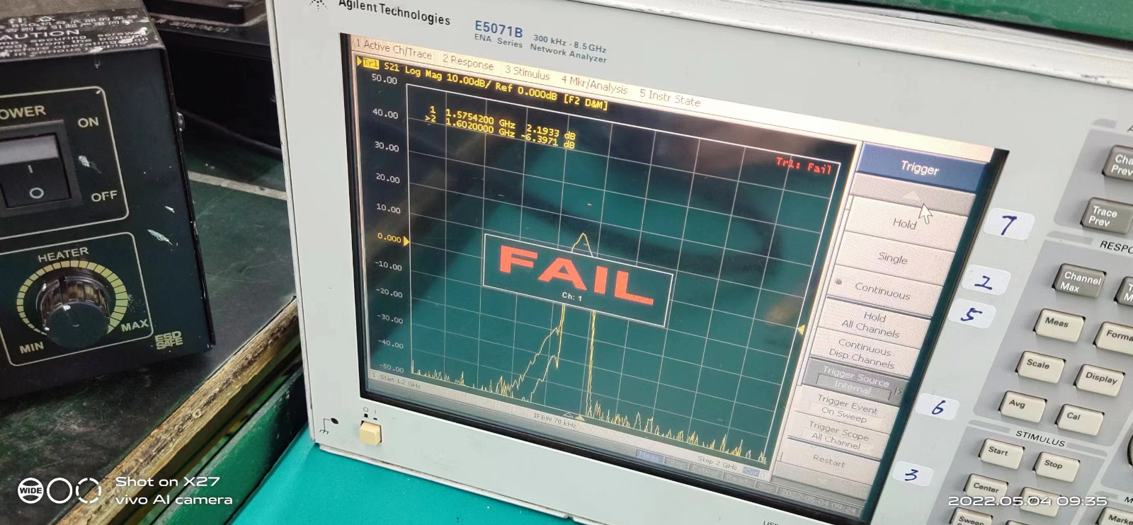

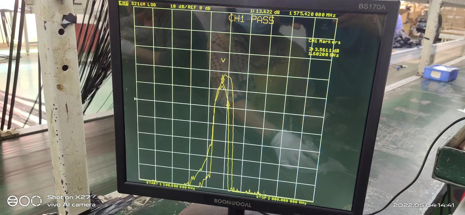

对这个完全不懂 ,这两个图给出了什么信息,要怎么改善,客户用的是我们RG174 的线  内导体用祼铜7/0.16   外导体也是祼铜16/5/0.10  绝缘用XLPE    芯线外径 1.52

衰减不是这个图形,你测的问题

P:2022-05-05 08:07:02
zhsazcf:
衰减不是这个图形,你测的问题
S21不是表示单向传输损耗吗,这个图是表示什么的

P:2022-05-05 08:08:27
首先衰减从0dB开始的

P:2022-05-05 09:10:56
确认下接头焊接状况 图形不对 都是乱的

P:2022-05-05 09:16:45
A018755:
确认下接头焊接状况 图形不对 都是乱的
是说这种不合格是突然出现的  不是持续性的吗

P:2022-05-05 13:39:52
衰减应该书下斜线,你这个图形要么是测试设备与被测物接驳异常,要么就是测试设备设置错误。

P:2022-05-05 13:40:23
衰减应该是下斜线,你这个图形要么是测试设备与被测物接驳异常,要么就是测试设备设置错误。

P:2022-05-06 14:56:44
一般衰减是一条从刻度0开始的弧线,你是不是把某一段放大之后显示的图像,某一段放大的图像出现毛刺有几率是测试设备与被测产品接触异常。

P:2022-05-07 14:31:59
很奇怪 为什么同一批产品有4/1不合格  其它都没问题

P:2022-05-16 12:10:19
这不是衰减的图形呀
