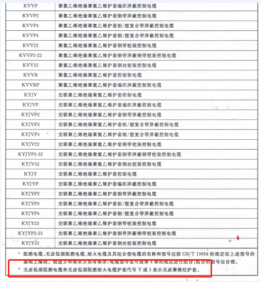

护套应该是交联的聚烯烃。
ANMC - American National Metric Council美国国家公制委员会 (0) 投诉
P:2022-05-27 15:23:32
这个最好和对方交流一下,按照9330标准来看是没有YJ外护套的,常规写法是WDZBN-KYJY,Y代表低烟无卤阻燃聚烯烃
正解

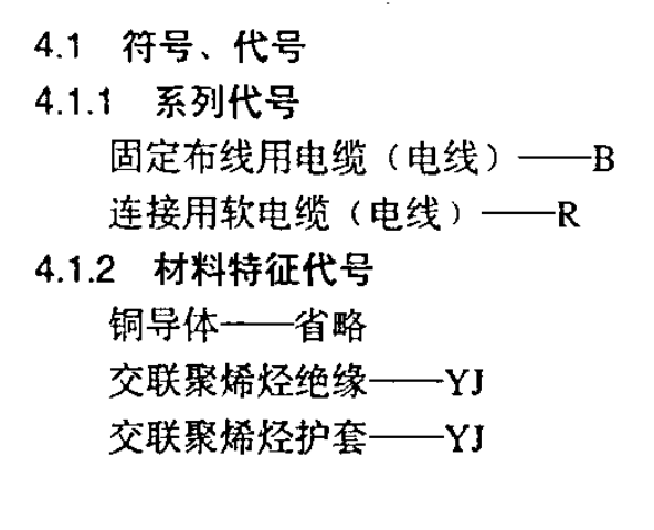

看标准10491

看标准10491
只有    BYJ类和RYJ类

看型号中是K开头的,应该属于控制电缆,不应该参考布电线系列产品,应该标准参考9330,但9330里护套代号没有YJ代号,属于型号不标准,应该建议客户按WDZBN-KYJY
