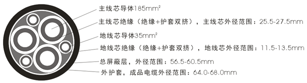

小弟刚才接了一个标书,里面的技术要求如下,没有指明执行标准,麻烦谁来解答一下,谢谢哈
主、地线芯导体:镀锡圆铜丝,第5类导体。
主、地线芯绝缘:内层乙丙绝缘,外层低烟无卤混炼胶(橡皮料)
总屏蔽层:镀锡铜丝
外护套:耐磨型聚氨酯护套料,护套颜色黑色。
屏蔽覆盖率 ≥90%
