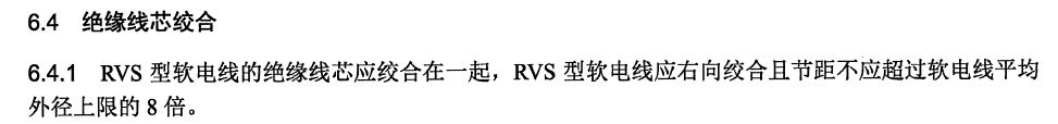

标准规定节距不应超过软电线平均外径上限的8倍,请问是指的“单根线的平均外径”还是“两根线集合后的平均外径”??

绞合后

绞合后的外径啊

这里的外径上限,是指生产中的‘实际外径’还是‘标准上的径上限’?
标准上的外径上限
