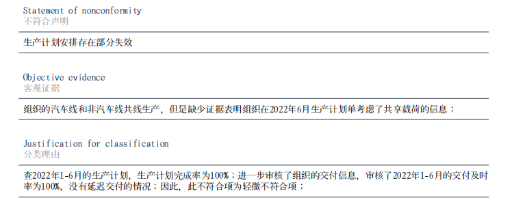

主要是需要一份“生产计划中  关于共线载荷的计划处理分析”

你这个共享载荷是什么意思的,是不是如何保证汽车线和非汽车线的交付及时率的?

16949第8.5.1.7部分中,汽车线订单生产前,首先要对顾客订单进行生产排成的策划。这个策划可包括的东西多了。其中就有一个共享载荷的分析策划。就是公司的汽车线产品和非汽车线产品会出现共用机台的情况。就是要对这个情况进行分析计划,准备方案。
