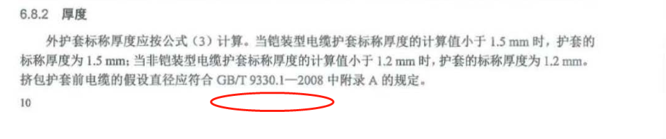

各位大佬,计算机电缆的假定直径怎么计算 ,依据什么计算,就看见这么一句话,那绞对再成缆怎么算

还不如TICW写得清楚,可以参考TICW附录C,或者对绞你就乘以2.

计算机电缆标准 13486吧 这个标准有点恶心

仪表线建议参考
BS EN 50288-7:2005
