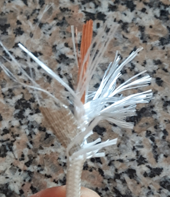

问题求助,江湖救急!请问各位大佬、高工们,以下三款线是什么线缆呀?参照什么标准呀?国内有没有发布的对应标准呀?请知道的帮忙指点下小弟,不甚感谢!!!
图一,导体200/0.278TC+硅胶线径7.8mm+编织后线径8.0mm
          个人判断编织材质为:玻璃丝

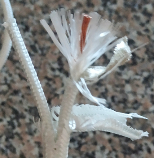

图二,导体32/0.295BC+内编织线径2.3mm+高温云母带宽8mm+外编织线径4.0mm
          个人判断编织材质为:玻璃丝

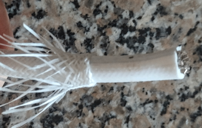

图三,(导体19/0.295BC+内编织线径2.0mm+高温云母带宽8mm+外编织线径3.9mm)*2+总编织线径8.3*5.2mm
           个人判断编织材质为:玻璃丝

镀镍云母带硅胶玻纤编织线,可以参考UL3122,5107/5127 758/1581. CCC GB5013.3
JB∕T6488.5-云母带

第一款YG 产品标准GB/T 5013.3   后边两款GN500   企业标准 不同家可能结构略有差异
