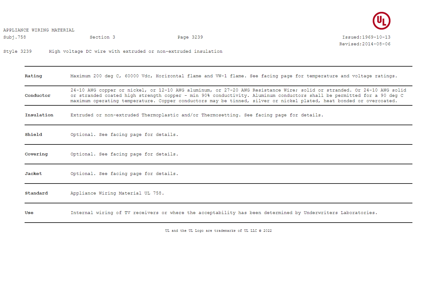

[问题求助] 这个UL3239没有具体描述,我要参照哪个标准?
P:2022-07-21 19:31:30
悬赏贴
总赏金100金币,剩余31金币
这个UL3239没有具体描述,请问我要参照哪个标准?UL 758 那页有说明?国内有没有对应的标准???
比如我要多少AWG,多少电压,对应线径多大?皮厚多少?等等
谢谢!!!

可能你没有申请过UL758电子线认证,如果你认证这一过程就知道怎么回事了。这要你申请什么的,送样合格,ul就授权你电压,皮层厚度等。在你公司MYUL网站了,别人是看不到的,你发得这个大家都能看到,只是说明你申请者这个UL号,其中的范围只有申请的公司才知道。

申请3239是要区分不同电压不同温度等级相应的厚度,每申请一个规格都要提交一个样品的,你申请的3239对应规格在MYUL里面可以查看到。且3239线性页写的是可以做硅胶,但是硅胶是过不了测试的,特别是VW-1燃烧等级很困难的

STYLE 3239,额定最高200度、60KVDC,热塑性料和热固性料都可以。看你需要申请多少度多少电压,用什么料做多厚你自己定,能满足要求即可。如果你申请多个电压等级,对应就会是多个厚度,送样时每个厚度都要一个样品。另外,这个型号有点特殊,VW-1是必须要的,用硅胶做能过老化的很难过VW-1,PVC、XLPE、甚至FEP都可以。

第一,你可以网上参照一下其他家做开的厚度;比如你要申请的20KV的硅胶,人家做开的是1.3厚度
第二,你可以咨询一下帮你申请认证的相关人员;
第三,硅胶是很难过VW-1测试的 但3239又必须过VW-1测试

做多厚要根据测试电压。如果你申请20KVDC,那耐压测试是41000VDC,硅胶的击穿强度在25KV/mm以上(AC),以25来算,还要有必要的余量,做到1.3~1.4mm就可以了,确保不击穿就行,厚度在授权页会注明,做太大浪费料,以后做货也只能按指定厚度来做!
另外,硅胶真的很难过又过老化又过VW-1,我试过很多方案都不行。可以加微信探讨:hpq178

3239这款认证通过,你公司应该有
Facing Pages 这一页的。上面有写你是用什么材质拿的认证,绝缘厚度和多少KV都有写的

先看Facing page,裡面會寫的明明白白
如果沒用Facing Page,就參照Style page
我也覺得你們應該是有Facing page
