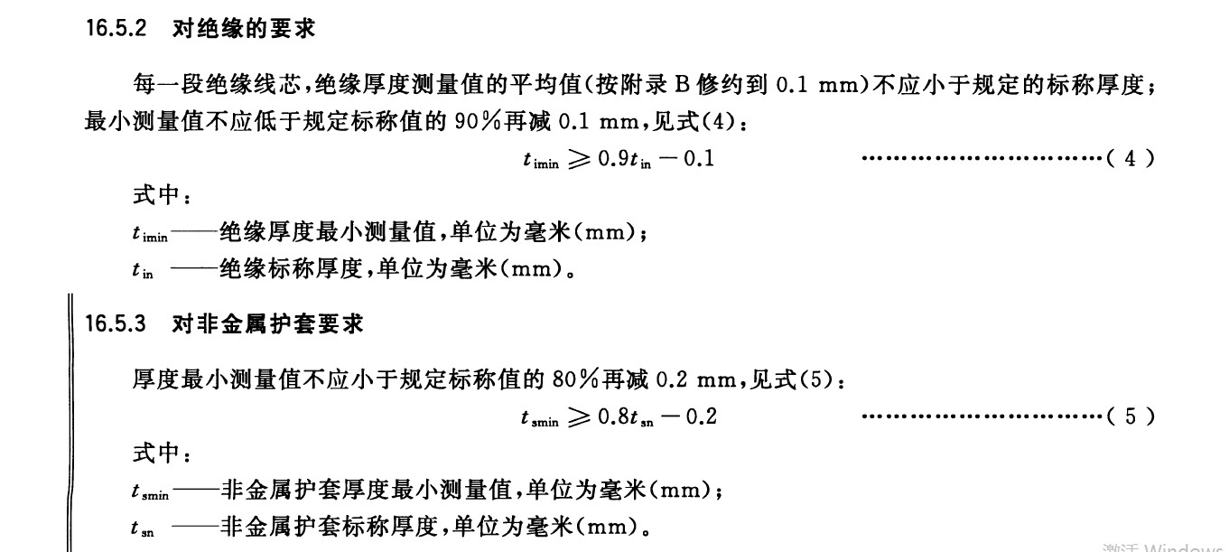

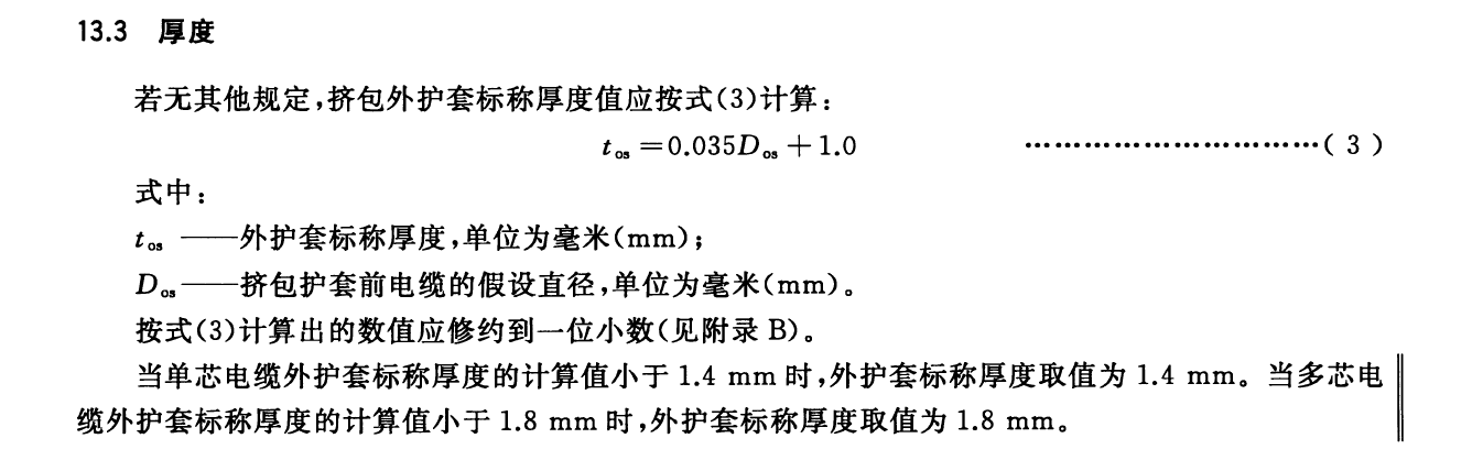

凡按GB/T12706-2020标准生产的电缆的外护套的厚度,除了按公式计算其护套的标称值外,多芯电缆的护套的标称值(或平均厚度)都不能小于1.8mm?   平均值一定要大于标称厚度吗  ?

GB/T12706-2020标准并未要求平均值,言外之意平均值不一定要大于标称值。只有保证护套性能符合标准要求就行
谢谢谢谢谢谢大神

护套厚度值按标准中13.3条确定。

护套厚度值按标准中13.3条确定。
