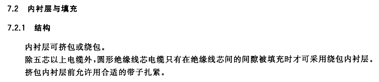

GB/T12706.1-2020标准中7.2.1条的规定是不是说只有进行填充了电缆才可采用绕包内衬层,不需填充(如单芯电缆和扇形导体的四芯电缆)的必须采用挤包内衬层?

只要成缆出来的线芯比较圆整,可以采用绕包的形式,圆形线芯需要填充完才能绕包,也是为了成缆线芯能达到理论上的圆形,不过一般挤包的内衬更容易满足要求,特别是需要送检的情况下。

P:2022-08-16 12:32:41
gwh9645:
GB/T12706.1-2020标准中7.2.1条的规定是不是说只有进行填充了电缆才可采用绕包内衬层,不需填充(如扇形导体的四芯电缆)的必须采用挤包内衬层?
这段话你忽略了前半段,也就是5芯以下的电缆,圆形绝缘线芯成缆时一定要填充,缆芯要圆整,此时可以绕包内衬层

P:2022-09-01 17:58:07
可以简单理解:
1、全部都可以用挤包形式(全部适用);
2、5芯以下(尤其是圆形芯线的2~4芯),只有在缆芯圆整的情况下,才可以绕包(部分适用);
tensile load bearing filament - 强力元件,承拉构件 (0) 投诉
P:2022-09-02 16:50:40
可以绕包或挤包内衬层。前提条件是除5芯以上电缆外圆形绝缘线芯成缆时间隙要有填充才能采用绕包内衬层。如间隙没有填充只能采用挤包内衬层。

P:2022-11-03 16:31:19
圆形没有填充挤包,型线也有填充也可绕包。

P:2022-11-07 11:42:02
内衬层可以挤包或绕包。若绕包,把缆芯填圆整。

P:2022-12-08 08:48:37
内衬层可以挤包或绕包。若绕包,需要把缆芯填圆整。

P:2022-12-23 12:51:31
填充缆芯圆整可绕包,挤包全适合。
