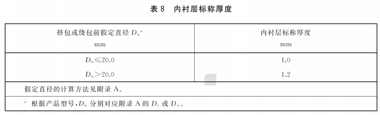

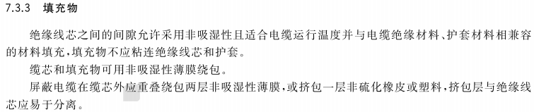

GB/T9330-2020《塑料绝缘控制电缆》对于有金属屏蔽的电缆缆芯外绕包层的要求,我只看到在7.3.3最下面那句“屏蔽电缆在缆芯外应重叠绕包两层非吸湿性薄膜,或挤包一层非硫化橡皮或塑料,挤包层与绝缘线芯应易于分离。”的要求,而没有看到对厚度的要求,是否应该参照对内衬层的厚度要求呢?

绕包层未规定厚度,即不要求,不测量检测,根据厂家设计自定;
内衬层是针对有铠装的,即铠装层的内层,有规定厚度,要测量检测;

P:2022-09-02 07:29:26
内衬层是金属屏蔽后的结构
成缆绕包带是金属屏蔽前的
不参考

P:2022-09-02 15:33:37
绕包层厚度和挤包层的厚度应该是不考核的。

P:2022-09-03 09:21:45
按标准描述,只要非吸湿性且适合电缆运行温度就可以,绕包层厚度不考核,你可以往无限薄去做

P:2023-04-11 11:31:13
