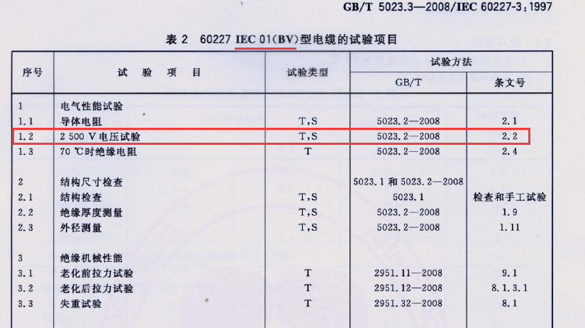

GB/T5023 与 JB/T8734都有规定要做电压测试啊

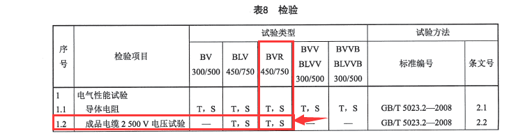

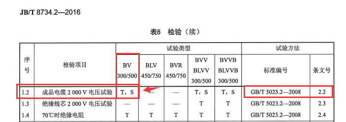

1  看来各位对标注还是见仁见智啊,所以2楼的说法,个人觉得还是不要对楼主说是无稽之谈,大家来探讨呗,毕竟我们不是标准的制定者,我们是执行者。
2  JBT 8734.2中第七章,产品检验项目,试验类型和试验方法,按表8,BV是不用做2500V电压试验的,BVR是不用做2000V电压实

对于6楼7楼,我的理解是300/500的是做2000V电压试压,450/750的是做2500V电压试压。应该跟电压等级有关

P:2022-09-13 08:57:58
楼上的你牛。标准里面,BVR额定电压450/750V,是做2500V的耐压而不是做2000V的耐压,BV额定电压300/500V,是做2000V耐压而不是做2500V耐压,是这样理解吧!但不能理解为不做耐电压测试。难道做了2500V的耐压合格以后,还要做一次2000V的耐压吗?
