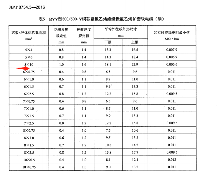

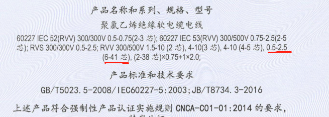

各位有没有发现一个问题,8734里面RVV 6芯是从0.75mm2往上的,但是CCC证书中出现的范围确实6芯0.5mm2往上的。也知道还是要以标准中的规格来执行。但是为何CQC发证的时候偏要把8734中没有的规格范围加进去?就不能直接写0.75-2.5(6-41芯)吗?谁能解释一下这个问题。。。。。。

下面不是还有产品标准和技术要求里面的5023.5

ybh202208:
你看看5023里面有没有6*0.5

工作失误了。  但不影响你的使用。

ybh202208:
dongsen332:
你看看5023里面有没有6*0.5
5023最多5芯,没有6芯的

可能就是图省事,整合了两个标准中的规格尺寸范围。。。但是人家可以失误,我们做线不能失误,不然做错了受罚的还是自己

这个0.5是指在6-41芯中的最小截面。
WORM - write once read many一次写入多次可读 (0) 投诉
P:2022-09-29 14:47:49
7楼正解

总的就一条,只允许生产证书范围内和标准中规格表中有的规格,其他都是非标的

生产企业应严格按照执行标准生产,如需生产非标线缆,请自制企标

最新证书已经做了完善
