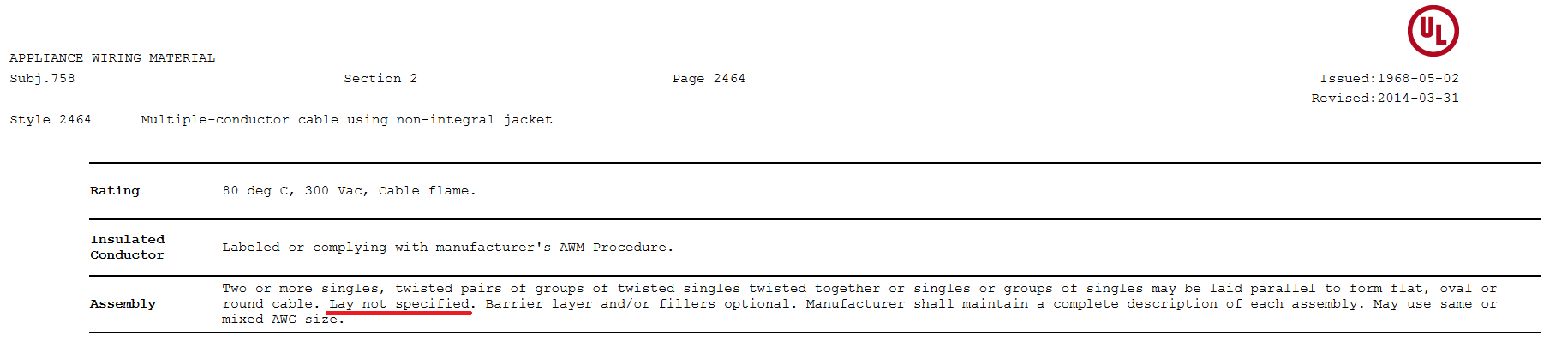

依据UL 758 的规范,成缆绞距必须符合表12.1。
请问是不是所有30V以上的电缆必须符合这个规定?还是特定的线种如电力。
因为大部分我看到的UL Style Page 都注明绞距没有规定。

是的。
30V以上的必须按照这个要求设定绞距。
你划线的那一行是2464不对绞距进行特殊要求。
但是大前提是要满足UL758的要求.

您好!请问标准中成品绝缘线芯直径指的是单根线芯直径还是绞合后的总直径?谢谢!
2—4根指的是单线。
5根以及以上的话,就是绞后总直径。

UL2464看到有屏蔽线和不带屏蔽的且没有绞合,这样是否合标准

UL 2464 有注明芯线不一定需要绞合。
