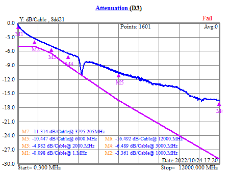

1.机器是没问题的,因为同个规格前面已经开出一次测试是可以的线材了,开1.4版其他规格也没有问题.
2.现在是要比前一次线材做的更好,更高余量. 前一次的阻抗是96-97的样子,为了稳定没有加大发泡度,就把芯线OD从1.0加大至1.02mm而已.
   前一次开的芯线上对绞包带(三芯退扭绞),几种调机参数都测试可以. 新开的芯线调各种参数都不行(是测试HDMI2.1  测试图如下).对比其不同点就是第一次的芯线比较硬,对绞包带后无压痕,第二次的芯线比较软,对绞包带后有压痕.
3. 之前没出现过这种情况,所以没有注意前一次开机时外皮机的开机温度. 第二次调机将外皮温度由210调低至190也是没有第一次的芯线硬.
所以想询求将芯线开硬的办法.
4.你们用的外层PP,PE是什么型号的? PE我是用3364.
5.我开的内皮厚度在0.03mm左右,附着力是可以的. (但我们开机预热器要打低一点,附着力才好的.打的越高,内层就容易发泡,就没附着力了)
6.发泡层发泡度均匀,同心度这些都没有问题.
7. 后面水槽的长度已经很长了, 如果想要芯线比较硬,前段水槽的温度是要低还是高? 如何控制水的温度?
衰减图.png与
