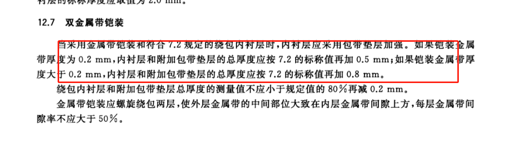

image.png采用双金属带铠装    这里需不需要加上   0.5   或者0.8    护套厚度该怎么确定啊?
fiber optic strander - 光纤绞合机 (0) 投诉
P:2022-10-31 11:31:15
挤包护套前的标称值  需不需要加上这个0.5   或 0. 8    然后再用这个  *0.035  +1   确定护套
copper wire tinning plant - 铜线镀锡设备 (0) 投诉
P:2022-10-31 11:35:28
这是是用来计算绕包衬层的标称厚度,从而确定绕包衬层的最薄点;假定直径计算时也要考虑,但不是这个,二是附录A.2.9的附加垫层引起的直径增量

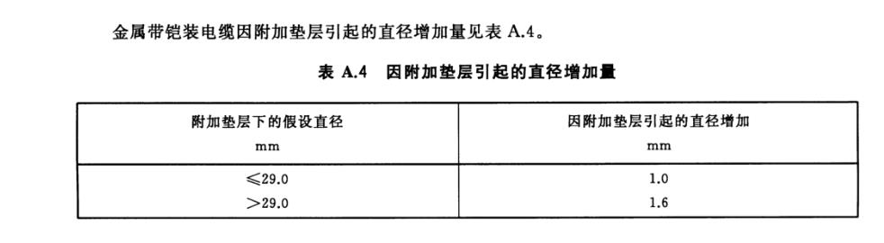

这是是用来计算绕包衬层的标称厚度,从而确定绕包衬层的最薄点;假定直径计算时也要考虑,但不是这个,二是附录A.2.9的附加垫层引起的直径增量image.png那是不是 考虑这个直径增加值就可以了
supply stand - 放线架 (0) 投诉
P:2022-10-31 15:26:02
是的,但不要忘了内衬层本身的厚度的计算,即A.2.4,这个只是增量

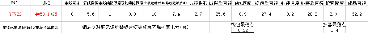

钢带厚度 0.2mm  护套厚度2.0mm
fibreoptic transmission system - 光纤传输系统 (0) 投诉
P:2022-11-13 14:12:03
njdlw:
这个是按照绕包内衬层计算的, 还有5楼说的对,铠装电缆的 内衬层的厚度是根据7.2.4条规定和12.7条规定 来计算的,

手算不限累啊,用execl函数啊
CDDI - copper distributed data interface铜导线分布式数据接口 (0) 投诉
P:2022-11-17 16:37:43
high voltage test facility - 高压试验设备 (0) 投诉
P:2024-12-28 08:35:28
njdlw:
aotuk:
手算不限累啊,用execl函数啊
用EXCEL计算时,别忘了按照显示精度,每一步计算的值保留一位小数
