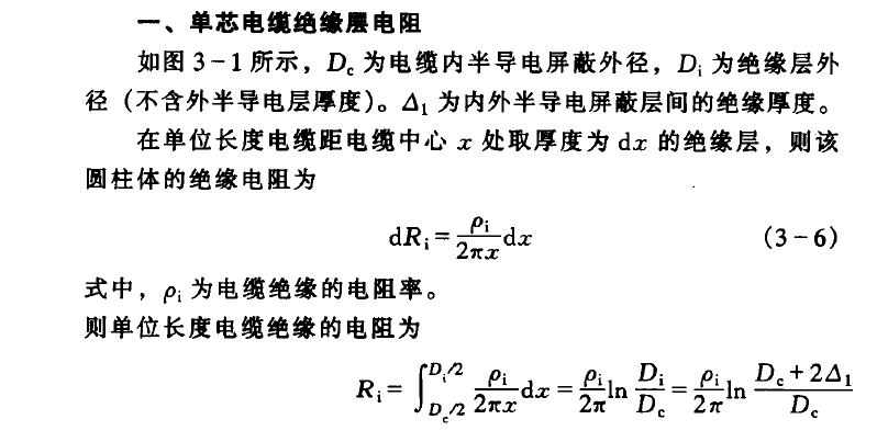

遇到问题就想先解决

P:2022-11-12 11:27:08
和电容公式推导一样原理

P:2022-11-12 13:26:24
积分

P:2022-11-13 11:33:02
电缆手册,第299页有解释,

P:2022-11-14 08:05:02
还用到微积分了啊

P:2022-11-14 09:25:29
这样绝缘电阻的基本上在单芯线推导的比较详细,多芯线的有个变化因子Gx,这个就是比较复杂了

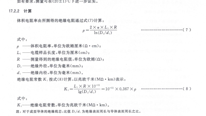

老师们好~麻烦问一下片这个体积电阻率公式中IN代表什么意思?
还有绝缘电阻常数公式中1g 什么意思?

luxingming521:
还有绝缘电阻常数公式中1g 什么意思?
