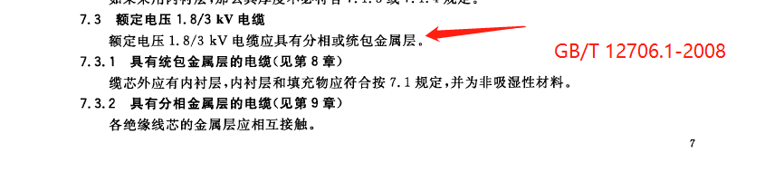

GB/T12706.1-2008中有一般规定“额定电压1.8/3kV电缆应具有分相或统包金属层”,也就是说必须有金属层。

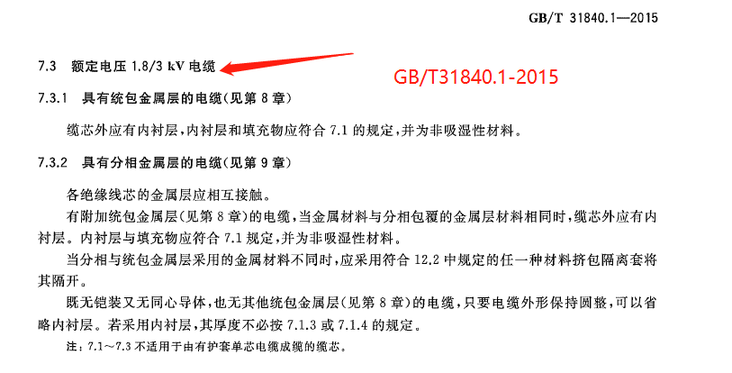

     GB/T31840.1-2015中没有一般规定,7.3.2最后一段:“既无铠装又无同心导体,也无其他统包金属层的电缆”,这个说明1.8/3kV电缆可以没有金属层,这点与GB/T12706.1-2008中规定不一样。 YJLHV-1.8/3-4*120+1*70 的电缆结构 根0.6/1kV电缆一样了。
 以上理解对不对,请讨论指正。

P:2022-11-18 09:20:18
我理解7.3.2 专指具有分相金属层的电缆,就是说这一章节的电缆已经具有分相金属层了,最后一句是指没有统包金属层的分相金属层电缆,可以没有内衬层,所以1.8/3kV电缆必须有金属层。

P:2022-11-18 09:49:47
gsdkyzzt:
这样理解的前提应该是,1.8/3kV电缆必须有金属层。这就跟GB/T12706.1对应上了。。那么为什么GB/T31840.1中 没有根GB/T12706.1一样也做一个“一般规定”啊。 是忘了,还是故意省去?

P:2023-05-23 13:08:17
YJLHV-1.8/3-4*120+1*70 这种电缆按31840就没有分项或统包金属层,

P:2023-06-08 18:36:42
YJLHV没有统包就不符合第8章规定没有统包,7.3.2专指分相那就符合第9章,也就是相当于8.7/15KV无铠装电缆结构了。所以说应该有屏蔽的。

P:2023-06-12 17:58:21
我认为铝合金电缆1.8/3kV的需要金属层,参考31840的标准,它0.6/1kV明确指出了无金属层,而1.8/3kV的只指出了包含统包跟分相。
