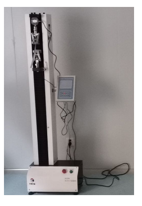

1.开机:试验机→计算机→打印机(无打印机省略)
2.  运行计算机配套软件
注意:每次开机后要预热5分钟,待系统稳定后,才可进一步使用。
特别注意:如果刚刚关机,需要再开机,间隔时间不能少于1分钟。
3.安装夹具。根据试样情况选择好夹具,若夹具已安装到试验机上,则需对夹具进行检查,并根据试样的长度及夹具的间距设置好限位装置。
4.  点击试验部分里的新试验,选择相应的试验方案,输入试样的原始用户参数如尺寸等,多根试样直接按回车键生成新记录。
5.  夹持试样。先将试样夹在接近力传感器一端的夹头上,力清零消除试样自重后再夹持试样的另一端。 6.  根据试样的长度及夹具的间距设置好限位装置。 7.  如需使用电子引伸计或大变形则把电子引伸计或者大变形装夹在式样上。
试验方法
1.  按运行命令按钮,设备将按照软件设定的试验方案进行试验,多个样品测试请重复操作规程5~7步骤。 2.  每根样品试验完后屏幕右端将显示试验结果。
3.  一批试验完成后将可以自动生成试验报告,记录试验数据等。
注意事项: 1. 主机部分 禁止带电插拔接头 试验开始前,一定要调整好限位挡圈 试验过程中,不能远离试验机 试验结束后,一定要关闭所有电源 2. 计算机部分 本计算机是专门用于试验机控制和数据处理的,请勿安装其它应用软件,以免试验机应用软件不能正常运行。 计算机要严格按照系统要求一步一步退出,正常关机,否则会损坏部分程序,导致软件无法正常使用。 不要使用来历不明或者与本机无关的软盘在试验机控制用计算机上写盘或者读盘,以免感染病毒。
日常维护及保养 :1. 经常保持设备和计算机的清洁卫生。 2. 预防高温、过湿、灰尘、腐蚀性介质、水等浸入机器或计算机内部 3. 定期检查,保持零件、部件的完整性。 4. 注意对易锈件或长期不用的配件,如夹具、插销等涂上防锈油 5. 对于夹具的钳口或夹具相对滑动的表面应保持干净,避免磕碰。在做一批试样后应及时清理留在钳口的碎渣碎片,如果钳口齿形部分被堵塞,请用钢刷蘸汽油清洗,忌用坚硬的工具进行清理。 注意:对使用减速机的主机每2500小时换润华油
