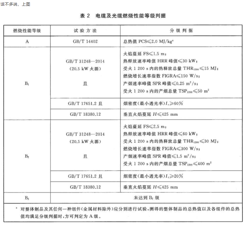

P:2022-12-22 13:09:55
话不多说,上图
    BJG 在 2022-12-22 13:09:55 奖励 50 赏金

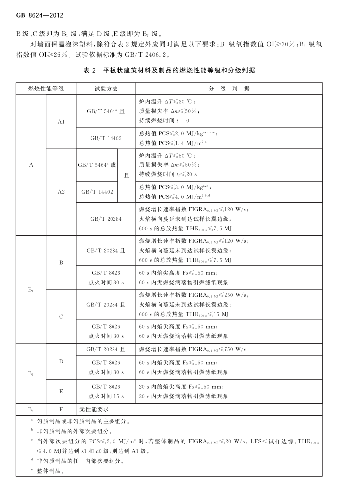

P:2022-12-22 13:16:03
GB8624也有相关说明
    BJG 在 2022-12-22 13:16:03 奖励 50 赏金
