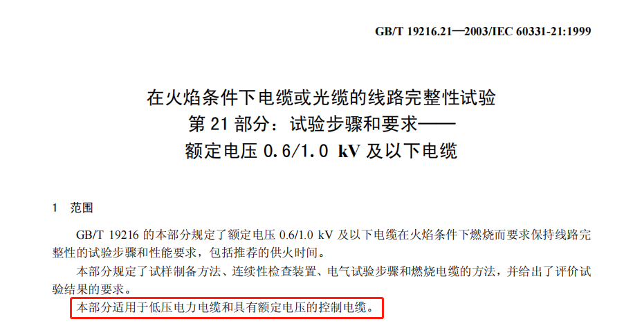

GB/T 19216.21仅适用于低压电力电缆和控制电缆,那么标称耐火的电线,如NH-BV、NH-RVS、NH-RVV可以做耐火试验吗?依据什么标准?
难道NH-BV、NH-RVS、NH-RVV不可以理解为低压电力电缆吗?

0.6/1kV及以上像YJV这种用于电力传输的才是电力电缆吧,BV、RVS这种是布线或电器连接用电线吧,5023或8734中有写他们是电力电缆吗?

我认为按理是可以的,电力电缆和控制电缆就像一个上限和一个下限。如果你认为不可以,那就是标准的文字表述问题了

耐火试验时线芯要通电,主要是看线芯间是否因燃烧而短路,NH-BV只有一芯,通上电怎么都不可能短路,这样测试有什么意义呢?

单芯的耐火试验,电压施加在线芯和接地的支撑装置和接地的金属护层之间。
试验起支撑作用的金属环是接地的。

你说的对,我又看了下标准是有这样的描述,单芯电缆是这样做的,但是BV、RVS这种电线是否适用于GB/T19216.21呢?都是当做低压电力电缆做吗?

先看看19666,里面会规定要求,19216只是试验方法

19666给出的19216.21的适用范围是“0.6/1kV及以下电缆”,没有说明是具体什么电缆,那你意思是0.6/1kV及以下的都能用吗?

经过咨询检测机构专业人员,NH-BV的耐火试验方法还是依据以上这个标准的。所做试验就一根,由于是一根相对来说通过较容易的。只有几个铁环处在耐火试验过程中与以上塑料线的导体如发生接触才会产生短路的。
